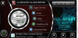

Juan muy buen video y explicación. Me viene bien para no hacerle root a mi S9. Me puedes decir como consigues esos escritorios que salen al principio del video, a los del círculo con el logo seat dentro?. Gracias y saludos
Ni a mi se me pasa por la cabeza hacer root al s9+ que vale una pasta y mil fatigas me ha costado comprarlo.. Lo que dices se hace todo con aplicaciones para cambiar el launcher. Cuando hago espejo con el S9 este launcher es el que me sale en la pantalla del coche. Aunque la verdad es que cada vez uso menos el mirrorlink/espejo.

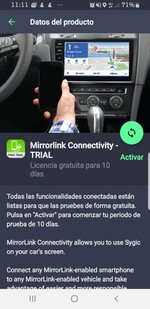

Para los interesados en ver si sigyc le funcionaria con la extensión mirror link, la están ofreciendo gratis por 10, probarla a ver si les funciona.
