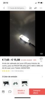

Yo compre estas en el AliExpress, es el mismo cableado que tiene el coche en las luces delanteras, Plug&Play los adaptadores no recuerdo donde los compre. Pero así es más fácil y sencillo. Lo tengo que montar aún, tengo que buscar un hueco para quitármelo de encima. Os paso una foto del Ali. Ya lo comenté más arriba y probadas en casa sin hacer instalación de lujo.

Yo desmonte el conector, pele cable, solde y puse unanfunda termorectractil
Prefiero soldadura q no roba corrientes pero igualmente esta bien hecho
