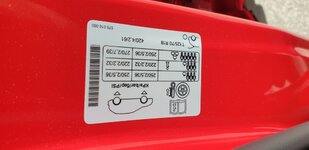

  14. patxi23
    patxi23 Forero Experto
    A MigueFr y cristianspa les gusta esto.
  15. cristianspa
    cristianspa Forero Habitual
    Milladoiro
    Ostras del año que voy a cumplir con él, nunca vi ésto. Jjjjaaa
    Muchas gracias de esta imagen del coche, cual es la presión o cómo se interpreta esta imagen?.
    Gracias y perdonad las molestias.
    A patxi23 le gusta esto.
  16. Daniel_Bu
    Daniel_Bu Forero Experto
    Comprobar con los neumáticos fríos.
    Sin ir cargado de pasajeros y maletas: 2,5 bar delante y detrás.
    Sin ir cargado y si se desea un mayor confort de marcha: 2,2 bar delante y detrás.
    Coche cargado de pasajeros y maletas: 2,5 bar delante y 2,7 bar detrás.
    Rueda de repuesto: 4,2 bar.
    A MigueFr, patxi23 y cristianspa les gusta esto.
