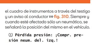

    El tema de pérdida de presión si es en una rueda sola tiene que decirte que rueda es, si hay más de 2 no te dice cuáles son y con respeto a los avisos no tiene porqué haber una pérdida real dependiendo en qué tipo de calzada circules. Esto es lo que pone el manual Screenshot_20190923_105121.jpg

    Hola alguien me puede ayudar a activar el control de la presión de los neumáticos, se ha desactivado.
    Este es el mensaje que me sale.

    Calibrar el sistema si se puede en la pantalla pero la función de activarlo o desactivarlo no me aparece, mejor es que te acerques al taller y que te lo miren Screenshot_20191024_111744.jpg
