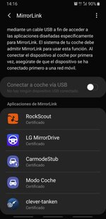

    He probado hoy mirrorlink, pero no tengo navegador ?¿ no debiera de aparecer Google Maps
    Con Android Auto todo bien
    Pero quería probar Mirrorlink

    Aquí tienes un listado de Apps compatibles (lo cual no quiere decir que no haya más, no sé si estará actualizado): MirrorLink
  10. Juanmontequinto
    Disculpa pero no entiendo bien lo que quieres preguntar. Mirrorlink no tiene nada que ver con android auto. Si conectas el tel y abres android auto te saldra Waze y google map siempre que los tengas instalados.
    En mirrorlink las app que te saldrán tienen que estar certificadas para mirrorlink, que la verdad son pocas, otra cosa es que hagas espejo, que ya veo que tienes la app de Lg.

    Que yo sepa, el Here Maps no esta certificado para mirrorlink, otra cosa es hacer espejo y poder usar cualquien navegador que tengas el el movil, al igual que poder usar en el coche cualquier aplicacion del telf

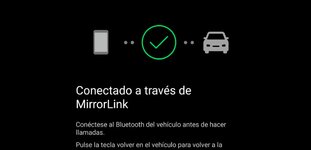

    El otro día me daba fallo Android Auto y puse Mirrorlink pensando que vería las aplicaciones de gps , pero no ha funcionado
    Al decirle que me llevara a x sitio me decía que no tenía aplicación de navegación
    Gracias por la rapidez

    Estas confundiendo terminos, ya te digo que en mirrorlink tiene que ser app certificadas para este protocolo. Son pocas app las que hay, y como navegador si tienes sygic, tiene que ser de todas las versiones la que este certificada. Osea esta > https://play.google.com/store/apps/details?id=com.sygic.incar&hl=es_419

    He hecho el video tutorial para hacer mirrorlink con lg mirror drive y autoscout, pero me sale esta pantalla y no puedo hacer nada, eso si, se duplica la pantalla del mv porque me sale la barra de sonido y notificaciones pero no puedo salir de ahí, alguien sabe que puedo hacer o a alguien más le ha pasado? Screenshot_20190807_171745_com.huawei.mirrorlink.jpg
