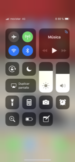

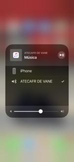

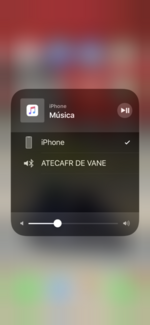

He encontrado el origen del problema, pero no consigo solucionarlo.
Paso pantallazos,
En IOS 11.2.6 cada vez que se conecta al bluettoth del coche dejan de sonarme ls notificaciones, entro a los accesos directos en el apartado musica arriba a la dercha y salen 3 rallitas, entro en ese menu dejandolo pulsado y me salen dos opciones:
-Iphone
-Ateca
Siempre se conecta por defecto al ateca, si le cambio manualmente a Iphone ya si me suenan todas las notificaciones.
El de mi mujer es el mismo movil con todo igual y no le pasa...
