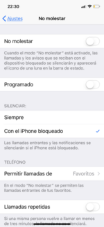

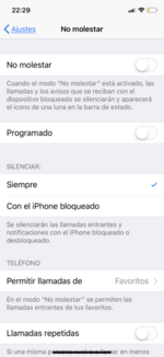

La opcion no molestar al conducir esta manualmente, por lo que entiendo que “esta bien”
Ahora, me he dado cuenta de que tenia una opcion en modo silenciar y la he cambiado a “con telef bloqueado”. Creo que por ahi van los tiros @Javimitsu.
Mira lo que te digo en los pantallazos....estoy por bajar al garaje a probar si va.

Yo creo que tienen que ir los tiros por el modo no molestar al conducir, estoy con un coche de alquiler y me pasa lo mismo, y es porque tengo activado ese modo, era muy incómodo ir escuchando la música del móvil y cada muy poco tiempo se oía un sms ... :mad::mad::mad::mad: Fue activarlo, y sólo las llamadas.
Pues nada he probado hoy con el cambio este que hice anoche, y hace lo mismo
