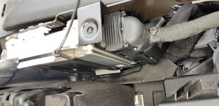

Pues despues varias semanas funcionando con la centralita puesta del revés no se ha movido, por lo que ya puse la tapa metálica protectora para protegerla.
Para evitar que en un futuro la centralita se pueda salir o mover con algún bache, he puesto algo de espuma en la tapa protectora metálica para forrarla.

Ha podido alguien confirmar si las piezas del 1.4 valen para el 1.5 tsi?
Confirmo que la referencia de la 1.4 tsi no es compatible con el 1.5, la centralita queda suelta y he tenido que hacer un apaño.
    99,4 KB · Visitas: 125
Creo que te sucedió lo mismo que a mí.
Si la colocas del revés se sujeta.
Gracias @Se e, había muy poco cable para darle la vuelta y no me atreví.
@Edipo , ¿le diste la vuelta como te comentó @Se e o cómo lo dejaste? Tengo pensado comprarla en un tiempo, y para tenerlo en cuenta. Tampoco creo que pase nada si se le da la vuelta, si así queda bien sujeta (no tiene nada mecánico que pueda afectarle una rotación).
No @Jose Ramon finalmente lo dejé tal cual, con las bridas queda fijado perfectamente y no quería estar magreando los cables.
