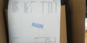

    bueno tengo ya las piezas y los tornillos intentare hacer un tutorial pero con el del leon creo que vale, tengp que buscar un hueco IMG_20180215_135052.jpg y hacerlo!!

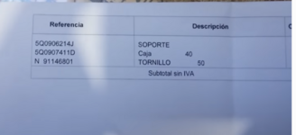

    Cuánto te ha costado finalmente ??
  20. JGN
    JGN Forero Habitual
    son lo de abajo lo demas son para los sensores delanteros... "la gran movida"
