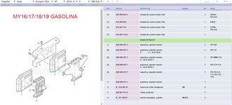

Pues cuando me lo den lo voy a poner lo primero y aparte quiero saber también q si las referencias son iguales para el 1.5 Tsi..? Lo podéis poner las referencias de este motor? Un saludo a todos contestar xfavor

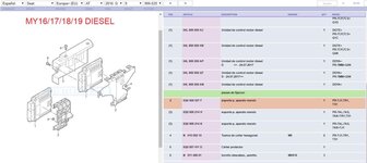

Buenas, alguno me puede decir la referencia del protector metálico para un 1.6 tdi MY19, Gracias.
Edito: he visto que Compi @RaulCM la ha puesto, pues vale, llamo a respuestos de Seat y me dicen que no le sale esa referencia.... Le sale en recambios de WV y que es solo una pieza..... o_O

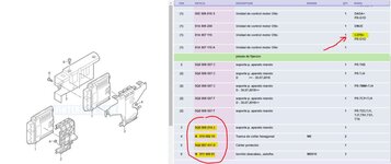

Motor 2.0 TSI códigos DKZA y DNUE
-1 soporte 5Q0 906 214 J
-1 carter 5Q0 907 411 D
-3 tornillos N 911 468 01
También se pueden pedir dos tuercas N 015 082 10 por si se pierden las que se quitan del soporte original.

Pues en FECOSAUTO han comprobado que hay un error en ETKA con las referencias, el jefe de taller me lo ha comentado.
La correcta es 5Q0906214H (la que me trajeron acababa en J)
El jueves les llega y me lo montan y os confirmo 100% si es así
