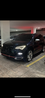

    Fue todo un lío y con ayuda de unos amigos pude lograr esta mod de antinieblas al Cupra. La verdad el resultado es espectacular y era lo que le faltaba para ese look, ademas están programadas e instaladas como de fábrica con todas sus funciones.
    Los antinieblas sin los originales Led del Ateca FR o Excellence.
