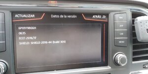

Me da que a mí me lo han dado sin actualizar... Es un Style edition de hace mes y medioIMG-20190807-WA0007.jpg
Lo que tengo claro que de los radares me voy olvidando!!
Me da que a mí me lo han dado sin actualizar... Es un Style edition de hace mes y medioVer el archivo adjunto 45637
Sí, me temo que las tarjetas de mapas por defecto no son las más nuevas que digamos, pero bueno, te la bajas de la web y listo! (aunque es raro que sea una versión tan vieja...)
Pues ya ves que si.... Lo mismo he dicho yo!! Supongo que no es muy difícil actualizar.... Me lo leeré un poco a ver
