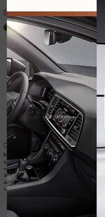

Por lo que veo en el manual del Ateca del 2019, la "radio" ya viene con los botones táctiles.
    39,1 KB · Visitas: 206
A mí me parece un photoshop cambiando la zona de los botones, el cambio de color lo delata.
De todas formas si es real y no hay ganancia de tamaño prefiero la antigua con botones físicos.
Yo tambien prefiero el sistema antiguo si las pantallas son del mismo tamaño compi @Pakomalaga , sobre todo cuando vas conduciendo y das a la tecla sabes que te activa la opción escogida SI ó SI , en los sistemas touchscreen existe una probabilidad de fallo dependiendo si nuestros dedos esten mas o menos sudados, humedad ambiente, salinidad, temperatura, etc. Yo para activar los menús principales prefiero la tecla de toda la vida el touchscrenn ya lo tenemos para navegar entre los diferentes menús del Infotaiment. Saludos.
