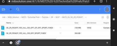

Ahora esto lo que te permite es meter el parche para quitar los bloqueos de tiempo de los mapas por ejemplo, el CID_OFF.
El día que ya no me deje meter versiones superiores, quizás lo haga. Aunque cambiando el overall de momento traga.
El resto de desbloqueos los veo innecesarios, pero va todo junto.
FEC_ALL - Instala todos los Fecs compatibles con tu modelo
CID_OFF - Parchea para poder usar cualquier SD con los mapas
CP_OFF - Quita la protección de componentes
SPORT - añade la pantalla Sport (la de los 3 relojitos)
Nada necesario.Modo sport ya tengo. Y mapas, no tiene navegador. ¿Lo demás que es?
OK veo. Gracias.Nada necesario.
Los Fec son módulos o algo parecido, pero si no están por mucho que se instale su software no sirve de nada. Está pensado para instalaciones de cosas a posteriori.
Y el CP de desactiva si es necesario cuando instalas también cosas a posteriori, por ejemplo si metes Digital Cockpit que no sea compatible con tu versión, así permites que funcione aun así.
El fichero lo encontrás eneste enlace: MIB Solution :: LoginNada??
