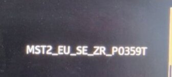

Chicos, @Anto2 @TygerBeast no encuentro mi fichero. La mía es EU_SE ya las más similares son EU_ZR.
¿Cuál he de bajar?
Esta es la mia:
¿Cuál he de bajar?
Esta es la mia:

oK, Creo que lo tengo. El link de Mega al ya no ser válido el tuto que indica la ruta deberia ser cambaido. Los ficheros en "mibsolution" se encuentran en MQB_Solution/MST2-TechniSat Preh//Frimware/Seat ZR
