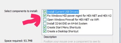

    Hola @moli yo lo he instalado pero en la pantalla foto adjunta solo me aparecua marcada la 1 opción , última y penúltima , tienen que seleccionarse todas las que pusiste en el tutoríal o las que se seleccionen por defecto en la instalación ??

    Las que salen por defecto, @jjma a menos que tu sistema sea de 64 bits. donde marcarías también la cuarta casilla.
