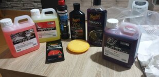

Producto limpieza llegado. Ya os ire contando a ver que tal..
Para el sellante recomendais esponja de microfibra??
Puedes usar esponja de microfibras o una esponja como la amarilla que hay en la foto. Yo casi que me decantaría por la segunda opción.
Ya nos dirás qué tal funcionan los productos :thumbsup:
Pensaba que es mejor la de microfibra.. en este post al inicio pone que con microfibra... nose que hacer :confused:
Yo voy a usar esta esponjita para sellar
He visto que la usan por la parte más suave y parece que da buen resultado, ya si luego lo quieres encerar puedes usar la amarilla de la foto que has colgado. ;)
