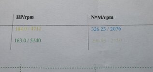

20190823_150841.jpgbueno repro hecha! De serie con gasolina de 98 163 cv a 5140 RPM y 296,95 de par a 2150 rpm (Nm) por lo que me dijo es de los 1.4 tsi que más par motor le ha dado, lo normal 280 Nm de par. Bueno después de la repro 184 cv a 4712 rpm y 326.23 Nm de par a 2076 rpm. Esto es todo amigos!
Ver el archivo adjunto 46002bueno repro hecha! De serie con gasolina de 98 163 cv a 5140 RPM y 296,95 de par a 2150 rpm (Nm) por lo que me dijo es de los 1.4 tsi que más par motor le ha dado, lo normal 280 Nm de par. Bueno después de la repro 184 cv a 4712 rpm y 326.23 Nm de par a 2076 rpm. Esto es todo amigos!
Perdona @the_bestt , pero entonces a partir de ahora sólo le pondrás 98 o puedes poner 95 ?
A ver si le pones 95 no pasa nada, no se va a romper por eso, pero no es lo suyo, pues escucharás el ruido de claqueteo de válvulas o lo que viene siendo lo mismo altera los tiempos de encendido del motor y hace ruido, no es exagerado, pero si se percibe.
Yo decidí ponerle el mapeado de 98 pq le voy a poner solo de 98.... yo pienso que el que quiera poner de 95 que le ponga el mapeado de 95 y cuando quiera ponerle de 98 mejorará pero hasta ahí. Eso es elección personal de cada uno!
Y realmente hay mucha diferencia en potencia en el mapeado del 98 al 95?
