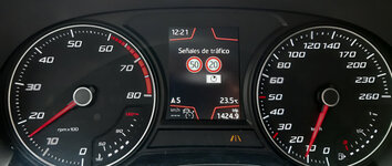

Esta tarde en ciudad me indicaba señal a 50, pero un par de veces, debajo es esta señal me ha salido un rectángulo con un circulo dentro como un reloj y como de las 12 a las 2 esa zona de blanco, paso una foto que he sacado (mal por utilizar el móvil) pero era para poder preguntaros
Ya me diréis que puede ser esa indicación
supongo que te refieres a esto
a mi alguna vez me ha salido al pasar por algún pueblo,parece ser que hay rango de velocidades temporalmente
El relog indica que dependiendo de la hora el límite de velocidad cambia. En Suiza a partir de las 22:00 en muchos pueblos la utilizan, seguida de los correspondientes radar
