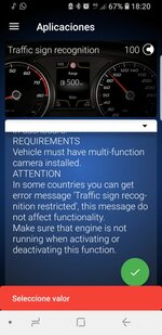

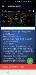

Buenas, he intentado hacerlo en automático y no puedo confirmar. Tengo un S8 y me salen las dos pantallas que reproduzco aquí. Cuando le doy al click verde me dice que introduzca valor pero no me deja desplegar arriba en la fecha que mira hacia abajo.Screenshot_20180719-181816_OBDeleven.jpgScreenshot_20180719-182017_OBDeleven.jpg
A ver si alguien le ha pasado lo mismo y me sabe dar solución. Por cierto tengo 115 créditos con lo cual hay suficientes para hacerlo.

A mi me pasa lo mismo. Por eso lo hice con la version PRO, y con mucho cuidadin :cautious:
Buenas, he intentado hacerlo en automático y no puedo confirmar. Tengo un S8 y me salen las dos pantallas que reproduzco aquí. Cuando le doy al click verde me dice que introduzca valor pero no me deja desplegar arriba en la fecha que mira hacia abajo.Ver el archivo adjunto 31465Ver el archivo adjunto 31464
Justamente esta mañana hemos intentarlo hacer esa modificación en el coche de @xavi1961 con @Jose lopez también presente, y tampoco se podía desplegar el menú para poner el valor que te pide.
Nos pasaba exactamente como a ti. Haciendolo manualmente si que ha funcionado, pero en algún paso nos ha dado error [F31] y funcionaba el reconocimiento de señales, ya no le daba un error que tenia anteriormente, aunque no le salía la señal entre la hora y la temperatura.

Están dando problemas las últimas versiones de equipación. En el MY17 que tenía no daca un solo problema, se podía modificar todo.
Con el FR MY18 que tengo ahora me salen errores el "[f31] No disponible" y alguna modificación no he podido hacerla.
Al coche del Xavi le han actualizado el infointament recientemente y por eso la modificación de las señales se le había ido.
Resumiendo, que supongo que en OBDELEVEN no dan abasto con las actualizaciones del grupo VAG. Pero supongo que lo irán puliendo.
