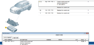

    Mirando el ETKA, la memoria en el karoq es mediante unidad de control bajo el asiento (116€ segun etka) que va enganchada bajo el asiento con un plástico de 4€
    Por lo tanto habría que poner la unidad en el asiento. Luego los cables de interconexión, según diagrama del etka:
    Los diagramas son exactamente iguales tanto para el ateca como para el karoq, aunque el part number cambia:
    en seat:
    en skoda:
    En resumen, si los cables ya van puestos y son exactamente los mismos como parece ser según el diagrama, eso querría decir que está casi todo "preinstalado", y solo habría que añadir la unidad y la botonera para tener la memoria en el asiento.
    Si el cable es distinto ya tiene todo demasiado jaleo en mi opinión porque supongo que el cableado irá por todo el asiento, habría que verlo.
    Y por último se me ocurre que quizá los motores en el seat estén "capados" de alguna manera y no lleven sensor de posición, pero por lo que he visto en otros foros, en los últimos modelos de diferentes marcas suelen ponerse siempre los mismos motores con sensor. Además el que lleve los cables con todos los conectores en mi opinión indica que son los mismos motores y va todo igual para todos. Pero es solo mi opinión.
    ¿Os parece factible o estoy columpiándome? :p
    Edito: La base del asiento (electricamente regulable) tienen la misma referencia tanto en karoq como en ateca (5QF 881 105 D). Y aquí se supone que lleva los motores y demás :D
