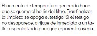

  11. Uno de seat
    Uno de seat Forero Experto
    Hola
    así es el símbolo
    Lo que tú comentas no se es..:thumbsdown:
    A no ser que sea el símbolo de cinturón traseros

    Gracias @Pakomalaga y gracias @Uno de seat pero cuando la hace no se enciende ningún testigo. Lo único que se nota es, cuando estás parado, las revoluciones suben a 1000, los ventiladores se encienden a tope y el consumo se dispara. Yo desde luego, tal y como está insonorizado el habitáculo no me entero de los ventiladores, y de las revoluciones y consumo, si vas un poco justo de tiempo, me parece que tampoco te vas ha enterar. Entonces el símbolo solo aparece cuando el filtro está obstruido, sino he entendido mal.
  14. Uno de seat
    Hola a todos/as
    Si lees de nuevo el post que puse, te darás cuenta que hay fases de regeneración, y si no te sale ningún símbolo es que hace la fase pasiva..
    Y el símbolo aparece cuando está haciendo una regeneración y desaparece cuando está terminado..
    Si quedara fija ( símbolo de regeneración y te apereciese check motor ) tendrías que acudir a taller.

    Creo que te equivocas, no sale ningún aviso en el cuadro cunado hace la regeneración. Al menos el mío, en 68000 nunca lo ha mostrado.
    Por otro lado tampoco hace falta, sí te paras a mitad de una, apagas tranquilamente y la seguirá haciendo cuando coja temperatura otra vez. No es algo por lo que debamos preocuparnos en exceso, a no ser que no salgas nunca de la ciudad.
