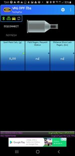

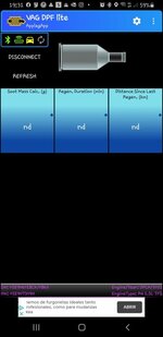

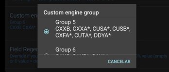

Mi coche es un Ateca 2.0 TDI 150CV MY21 Febrero del año pasado Te añado una foto con la configuracion de como lo tengo yo el VAG-DPF
He probado con todos los grupos de motor y nada. No se si será porque el tipo de motor es nuevo y no tienen actualizada la app, o es el obd.

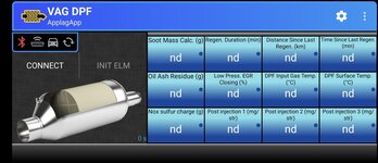

Yo acutalize la app el dia 27/03 el grupo de motor seguro que esta dentro de los parametros de la app Yo tengo esta actualizacion que es la ultima version y no tiene anuncios como el de tu fotografia VAG DPF v3.25.10
Te debe salir los 4 iconos en verde La foto es una captura del telefono que no esta conectado ahora mismo en el coche por eso sale asi
Uno de los 4 iconos me sale en amarillo, concretamente el de el coche. No enlaza con el coche xq porque el tipo de motor no está en ningún grupo, además a lo mejor influye que mi coche es gasolina y por eso la app no lo reconozca
