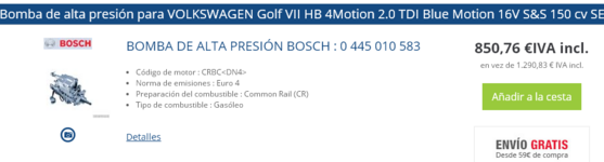

    La Justificación de Seat Martorell al ruido raro, ES LA MISMA para los TSI (gasolina) que para los TDI (diesel), la bomba de alta presión......
    Ignoro si llevan la misma bomba, pero si lo tienen tan localizado sería cuestión de cambiar la bomba y poner una que no haga ese ruido a carraca.....pero no lo cambian lo dan por bueno=normal.
    Será esto una posición oficial de la Marca, durante la garantía y el día que se acabe la garantía todo aquello que es ahora "normal", ya no será normal y cambia aquí, cambia allá... por lo que cuentan (yo no lo sé) en este subforo, en vw la marca si te cambia la bomba, si fuera así, ciertamente llevamos el mismo motor que vw y audi pero no la misma "garantía" ni atención al cliente, demasiado "low cost".

    si fuera la bomba del Alta presión como dice la marca o de vacío (yo no tengo ni idea de donde sale el ruido, para mi viene de la zona de la distribución) y que es un ruido normal que les sale a todos más tarde o más temprano se solucionaría cambiándola, pero no la cambian y por cierto vale una pasta, suponiendo que lleva la misma que el golf VII a lo que habría que sumar mano de obra.....si es eso el ruído, seguro que cuando pase la garantía dicen que hay que cambiarlo.....listos como ellos solos.

    Aunque digo yo que si el problema lo tienen tan localizado y creen que es la bomba de alta presión, con cambiarla no habrán quebrado la empresa y tendrán clientes contentos y no haciendo experimentos y cabreándose.
