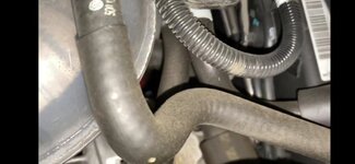

    upload_2020-7-1_22-59-13.png Pues el color de tu anticongelante G13 y el de vw....Difieren de color de forma notable....pero a saber....tal vez alguien añadió un poco del que no debía y se quedó así de ese color....pero original venía rosa muy rosa.

    En el video entonces hay una sombra que engaña, no mencionar el maquillaje off-road en general del motor :laugh:
    Desde luego que ese color si es original toca cambiarlo por si las moscas.

    Ese chirrido, suena mas bien a polea.
    Como te han dixo, aparte de del ruido, mira el anticongelante, no parece q este en buen estado

    Yo también he rellenado con el anticongelante G13 original y no se pone tan "rosa", como cuando venía de fábrica.
    No pasa nada, echando el anticongelante correcto, el color es lo de menos.
    Lo malo, es si nos equivocamos y echamos el anticongelante que no es. Se puede armar una y muy gorda.
