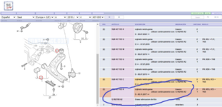

Yo tengo el coche en el taller, desde hace 3 días y hoy me han confirmado que son las cazoletas o copelas. Según me explican, tienen 3 tornillos y alguno de ellos tiene juego, por eso se mueve el ligeramente el amortiguador y hace ese ruidito. Cuando lo tenga arreglado, lo pruebo y os comento

Bueno pues resultado que al final tuvieron que engrasar la parte superior de los amortiguadores a nivel de los guardapolvos. Por lo que vieron al desmontar, ese frotaba con otra pieza lo que hace que se movía a saltos y no de forma continua como tiene que ser. Le metí un trayecto de 100km más varias maniobras al salir del taller y de momento ya no hace el ruido.
Justo lo que comentábamos y que a mí no me hicieron, y que voy a tener que hacer por mi cuenta.
Cruzó los dedos para que aguante con el paso del tiempo pero por ahora, clavaron a la primera. Mañana os subo un vídeo para que escuchéis la diferencia de ruido que es brutal.

Como complemento al tema de los ruidos derivados del cojinete trasero de los brazos de suspensión delanteros, al despiece, a la foto adjuntada anteriormente...me gustaría añadir un detalle del que me acabo de dar cuenta, que puede parecer insignificante pero a la vez puede tener su importancia en esto de los ruidos del tren delantero.
Si nos fijamos en los dos pantallazos (uno antiguo que rescaté de otro post y otro actual), el elemento nº 2...
upload_2020-8-4_19-32-17-png.52796
...pasamos de:
"utilizar con G 052150 A2""
a...
"utilizar continuamente con G 052150 A2", que como dijimos antes es la famosa grasa milagrosa de litio.
Suponiendo que los datos de esta web, de alguna manera están basados en algo "oficial" del grupo VW, por qué han cambiado la advertencia ?
Que implicación tiene "continuamente" ?
Han de estar siempre permanentemente engrasados, para que no se sequen y produzcan ruidos ?
Como continuidad al tema de los ruidos derivados del cojinete trasero de los brazos de suspensión delanteros, al despiece, a la foto adjuntada anteriormente...me gustaría añadir un detalle que puede parecer insignificante pero a la vez puede tener su importancia en esto de los ruidos del tren delantero.
...pasamos de:
a...
Yo interpreto eso que dices.
Pero luego la realidad es otra.
Yo de momento ya he engrasado la cabeza del amortiguador tal como me indicó @Gsus26 y después de 2 días, 0 ruidos al girar. A ver cómo se comporta después de unas semanas.
