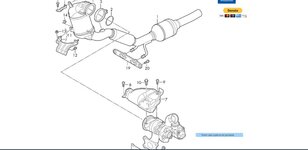

  17. Juanmontequinto
    El mío es Dsg y también tenia ( o aun tiene) un ruido metálico CLACK, CLACK,CLACK pasando de 1 a 2, al pasar por badenes y tener que frenar y después acelerar, o estando parado en rampa y salir despacio. Yo pensaba que era caja de cambio
    Lo lleve al concesionario y con el jefe de taller fuimos a dar una vuelta, como era de esperar el ruido prácticamente no salió. Ayer recogí el coche y aun es pronto para decir si lo solucionaron al 100%, en estos dos días intenté que saliese el ruido y estuve haciendo pruebas. Parece, …solo parece que lo han solucionado.
    Me dijeron que no sabían de donde venia el ruido, pero lo que hicieron fue soltar y volver a poner la parte del escape que va al motor y volver a apretarlo todo bien. El argumento para hacer esto es por si salió de fabrica mal ajustado esa parte, y el ruido es por la vibración.
    Lo mismo no hicieron nada y me vendieron humo, no lo sé. O igual vete a saber si hicieron otra cosa.
    Si vuelve a salir el ruido como es lógico lo volveré a llevar al concesionario y ya comentare por aquí. Espero no tener que hacer ninguna de las dos cosas.
    Creo que la imagen que pongo corresponde a lo que dicen que ajustaron.
    A Felix600 y Jose lopez les gusta esto.
