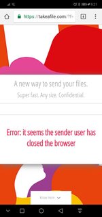

Intenté subir el video por la curiosidad si era o no el dichoso ruido que comentaban.. ;)
