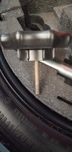

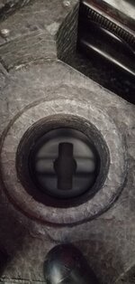

    Pero al llevar ya las herramientas con el porexpan dentro de la rueda, tampoco te haría falta necesariamente el porexpan de fuera de la rueda, no ?
    Encajará bien la fijación central esa de rosca con la del Ateca ?
  17. Lion
    Lion Forero Novato
    Esa rosca era de un León, por lo que no sirve. También la compraré. El porexpan será mas bien para que cubra el hueco.
  18. Ajr
    Pero sólo de un lado, no ?
    El mío por ejemplo, sólo trae porexpan en la mitad izquierda exterior a la rueda, con los huecos para las herramientas.
    La otra mitad, queda vacía, para dejar otros objetos.

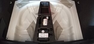

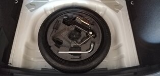

  19. Lion
    Lion Forero Novato
    Así es, por lo que veo en las fotos de los compañeros. El mío venía con el kit anti pinchazos.
    Aunque en etka veo hasta 3 piezas de llenado (Seat Ateca (2016 - 2017) - piso maletero con alojamiento rueda repuesto. > VAG ETKA Online > Nemiga.com) la 1, la 2 y la 3. Os dejo mis fotos. Yo, por cuestión de urgencia, de momento la dejaré sin la espuma aunque la dejaré rodeada un trapo para evitar vibraciones hasta que le compre la tuerca original y el porexpán.
    A gymnos, Felix600 y Ajr les gusta esto.
  20. Ajr
    Queda bien ;)
    Falta entonces:
    Tornillo fijación rueda de repuesto SEAT Ateca 5Q0803899
