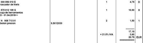

yo si, he colocado la galleta. una rueda normal no cabe ahi. necesitas comprar varias cosas:
el porex (caja de herramientas), la llave, el gato, el tornillo de sujecion, otro clip adicional para sujetar el porex (boton presion). la rueda con el gato, tornillo de plastico y llave la pille en wallapop y venia de un leon y lo demas lo compre en una vw. luego me hice una correa para atar el gato al porex ya que ahi hay una ranura pero no esta prevista la correa para la venta
si quieres, te hago la lista completa. ahora me estoy liado para buscarlo
