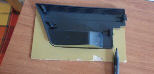

Brico para llevar rueda de repuesto en maletero, idéntica a la rueda original

    pon las medidas en ese dibujo porfa

    Quita la tapita del lado izdo del maletero presentalo y dibuja el contorno, sobre una madera fina.

    Entiendo que todos los atecas tienen un comparimento, abajo-izda del maletero, en este lugar una tapita extraible con la mano, separa este compartimento del resto del maletro

    Se hace asi.

    A mi la llanta original no me ha cabido, y en lugar de cortar los tornillos que sujetaban el foam, compre el protector de la cerradura del suelo del maletero de un desguace y lo he tenido que cortar unos 3 cm para que la rueda entrara con los topes del foam, en cuanto pueda subo unas fotos para que lo veais con el fondo doble que le he hecho con unas maderas.
