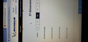

Mirando la pagina de Michelin, porque ya se acerca el momento de cambiar zapatos, veo que ya han sacado los crossclimate en 225/50R18, pican un poco, pero al menos ya hay la medida de este neumático para nuestros coches.
Saludos!!
Es en la oficial de Michelin, busca el apartado de las crossclimate, y luego en dimensiones...20191022_142713.jpg
