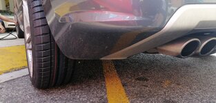

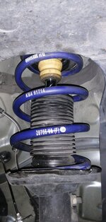

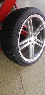

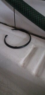

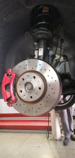

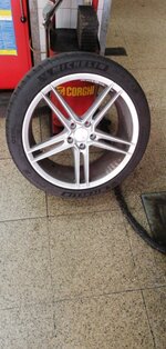

Hola buenas tardes a todos, hoy a tocado cambiarle de zapatos al niño;), después de 34700kms las pilotsport4 S delanteras han dicho basta así que las he cambiado, las nuevas detrás y las de detrás delante, y ya de paso que estaba he aprovechado y cortado un poco más los guardapolvos, a ver si consigo quitar el ruido que hace la dirección al hacer maniobras, por que en carretera no mete nada de ruido, es lo que dice seat que a causa de los guardapolvos ellos le quitaron y mejoró bastante y hoy le he quitado yo otra vuelta más a ver si mejora algo, he puesto las pilotsport4 haber que diferencia hay con la pilotsport4S, en nuestro Ateca no se si merecerá la pena el pagar un poco más por una rueda más deportiva todavía que la pilotsport4 en rendimiento y durabilidad así que veremos como sale la prueba, aquí os dejo unas fotos un saludo a todos.
IMG-20190925-WA0012.jpeg IMG-20190925-WA0005.jpeg IMG-20190925-WA0016.jpeg IMG-20190925-WA0010.jpeg IMG-20190925-WA0003.jpeg IMG-20190925-WA0008.jpeg
Que parte es la que recortas?
La de abajo o la de dentro del amortiguador?
A mí me lo hicieron y aún noto roce, pero con la rueda puesta soy incapaz de verlo.

Tambien deciros que las traseras a gastado muy bien sin ningun tipo de dientes de sierra,a sido un desgaste muy uniforme.

Hya que quitar de la parte de arriba del guardapolvo que es donde apoya el plastico,bajas el guardapolvo y le metes la punta de una tijera y vas cortando por la marca del pliegue,y vas girando el guardapolvo hasta que completas la vuelta y cuando quede el anillo suelto lo cortas y lo quitas y ya esta la vuelves a posicionar y listo,haber que resultado da yo soy un poco exceptico a que sea eso pero si ellos lo dicen sera asi,haber si mejora algo ya os dire,yo hoy le quitado a cada uno solo 1 linea del guardapolvo.

Yo hubiese puesto, seguramente, los nuevos delante... pero eso también lo hablaremos en otros hilos. ;)
Hay ya un tema para hablar sobre los neumáticos, nuestros gustos, etc... :whistling:
Los nuevos siempre detras ya que no tienen peso y necesitan mas aderencia y el neumatico nuevo se la da,normalmente detras solemos ir sin peso en el maletero,delante los usados por que con el peso del motor facilitan la mejora de su compartimento, yo lo hago así por que es lo que recomienda Michelin para un vehículo de tracción delantera.y lo dejo aqui@moli para no crear polemica en mi hilo,como bien dices hay un hilo para este tema.
