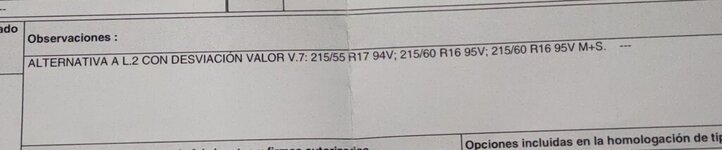

    Ok pero justamente, si miro la documentación, mira lo que pone. IMG_20221228_190317.jpg IMG_20221228_190343.jpg

    Correcto, la alternativa a la llanta de 18¨, si pones 17¨ó 16¨el valor mínimo de índice sería V... pero en la llanta de 18¨el valor mínimo es de W. Saludos

    A valeeee jaja osea que no puedo las v en 18

    OK compañero.:thumbsup:. Por poder puedes pero no debes, no estarías legalmente...saludos

    No puedes montar unas de índice menor al que tienes en papeles si tienes ennpapeles índice w no puedes poner unas de índice v ya que en la itv te echarían para atrás y con razón
