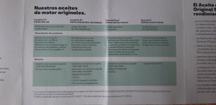

  4. cmarma
    cmarma Forero Habitual
    Tenerife

    La madre del cordero... ¿pero hay algún concesionario que sepa lo que tiene entre manos? :thumbsdown::thumbsdown::thumbsdown::thumbsdown::thumbsdown:

    Como bien dice @Carlsferry ese no es tu aceite, devuélveles la botella y que te pongan 0W20, que no se enteran...

  15. Carlsferry
    Carlsferry Forero Experto
    Riveira (A Coruña)
    Muy buena respuesta,le puedes echar de los dos,pero mira que los hay cazurros.Esta claro que muchas veces o siempre nos meten gato por liebre y save dios lo que hacen algunos talleres en las revisiones:eek: por no informarse o formarse ,es tan sencillo como consultar la ficha de las especificaciones de cada vehiculo.Si los datos de tu perfil los tienes,bien tu coche lleva 0w20 si o si:thumbsup:
