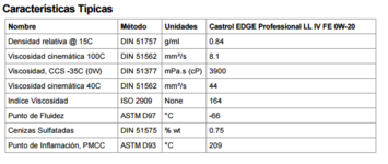

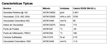

    cambian de un 5-30 a un 0-20 aún más líquido.
    este es el que venía en el anterior catálogo.

    ESTE ES EL VIEJO el que ponía el my17
    Especificaciones ACEA C3 MB-Approval 229.31/ 229.51 Porsche C30 VW 504 00/ 507.00
    este es el nuevo el que pone los nuevos manuales
    Especificaciones VW 508 00/509 00

    El aceite 0w-20 es más liquido,
    No se el motivo del cambio según publicitan,,,,menos cenizas, mayor ahorro de consumo de combustible, pero luego si miras las características precisamente las cenizas del aceite es lo que tienen más en común uno y otro. Exactamente tienen las mismas cenizas, en los demás parámetros van parecidos.
    El que sea más líquido significa que primero engrasa todas las partes del coche, un aceite con densidad 0w, debe tardar unos simples segundos en ser distribuido. pero un 5w será muy aproximado.
    Ambos aceites son muy buenos.
