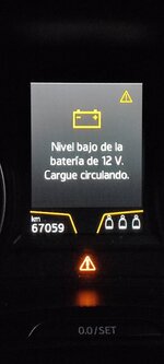

Bueno, a los 4 años y 2 meses la batería dijo basta. Estuve como un mes con el mensaje de consumo alto de energía. Hasta que un día al arrancar se apagaron las luces diurnas y encendieron otra vez, me salieron unos cuantos errores en el fis, y no era capaz de abrir el maletero por si mismo. Al final le cambié la batería. Le puse una varta EFB N60.

Bueno, a los 4 años y 2 meses la batería dijo basta. Estuve como un mes con el mensaje de consumo alto de energía. Hasta que un día al arrancar se apagaron las luces diurnas y encendieron otra vez, me salieron unos cuantos errores en el fis, y no era capaz de abrir el maletero por si mismo. Al final le cambié la batería. Le puse una carta EFB N60.
