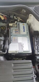

Buenas, pues ayer pasé la inspección técnica y en principio el coche no tiene ningún consumo de energía extraño por lo que la batería ha muerto por "causas naturales", la explicación puede ser recorridos cortos en los que a la batería no la da tiempo a cargarse, y creo yo que menos con el Star&Stop activado, en la Seat me pedían 220€ al final la he cambiado yo por 160€ una Varta AGM E39 70Ah, y configurado con OBDeleven. Pero me entra una duda hablando con mi cuñado que es mecánico me dice que el Star&Stop es bueno para que la batería haga los ciclos de descarga necesarios para su mantenimiento, yo se por mi trabajo que las baterías necesitan de ciclos de descarga para mantenerse, vosotros que pensáis? Mejor anularlo o dejarlo que haga su trabajo?20220521_131706.jpg
Edito: para los que vengan detrás, cuando os salte un error en el cuadro de "imposible regulación de alcance de faros" ir cambiando la batería esa es la señal de que esta a punto de morir.

Hasta dónde yo sé, las baterías de plomo (y van todos los subtipos incluidos, de plomo/ácido, de gel, etc), no tienen ciclos de carga. Eso queda para las de Ni-Cad; incluso las de Li-ion se les hace un ciclo completo de vez en cuando, pero sólo para "calibrar" el monitor de estado de la batería.

Despues de leer los comentarios no saco nada en claro, pero creo que en el problema tiene mucho que ver el uso que se le de al coche, si son viajes relativamente largos y por autovia no habra problemas con el S&S activo, pero si como es mi caso son cortos y principalmente urbanos se cepillara la batería en breve, el uso principal del coche lo da mi mujer y su trabajo está a 6km, yo no la había avisado que desactivara el S&S por lo que si no llevas la calefacción o el a/a el coche para siempre que te detengas, comprobado aunque hayas recorrido solamente 20m, cosa que no entiendo por eso digo que no me gusta la gestión de la batería que hace el sistema, abusa de la batería sin piedad, no deja ni que caliente el motor ni que enfríe después de un uso intensivo, las unicas veces que he observado que lo desactiva ha sido por alguna regeneracion del filtro antiparticulas, pero nunca por temperatura de motor ni carga de trabajo.
Por lo que hoy en activado la mod de eliminar S&S por límite de tensión (de serie 7,6v si la batería baja a ese voltaje es que ya está más que muerta) pero en mi caso lo he configurado a 10,5v por lo que seguramente seguirá funcionando de vez en cuando pero creo no fatigara tanto la bateria, son teorías mías ya iré comentando el funcionamiento.
PD: Perdón por el tocho.
Buenas después de un mes con la configuración del S&S en 10,5v puedo decir que lo anula igualmente, en el infotaiment si te vas a estado S&S siempre marca “el consumo de energía es alto”, hoy lo he bajado a 8,9v y de momento el mensaje a desaparecido, a ver si consigo el funcionamiento deseado.
