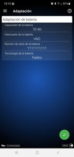

    Muy buenas he comprado la bateria para cambiarla, pero tengo una duda, he comprado la varta E39 y no me aclaro cual es el numero de serie para ponerlo a la hoara de codificar la bateria, os pongo la foto a ver si alguno de vosotros me podeis echar una mano 16392203530434537014469432849733.jpg 16392203530434537014469432849733.jpg

    Hola, el número de serie no afecta a la codificación puedes poner el que sea. Mi coche venia de serie con todo "1" en ese campo.
    Los realmente importantes son capacidad y tipo.
    Para esa E39, que yo también llevo, he puesto Fieltro, tal y como venía la AGM que traía de fábrica.

    Muy buenas como ya comente , compre la varta E39 y por fin hoy la he cambiado, pues bien no he tenido ningún problema de momento mañana ya veré, lo único que he perdido es la hora nada mas, os pongo para que veáis como lo tenia y como lo he puesto Screenshot_20211212-181505_OBDeleven.jpg Screenshot_20211212-181542_OBDeleven.jpg

    Jordi150 Forero Habitual
    Bueno, ya esta cambiada.
    Solo de pierden la hora de reloj (si esta en manual) y los consumos acumulados, a no ser que se haga un puente mientras se cambia, con un cargador.
