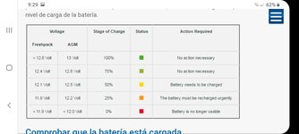

    Ah, vale. Es que la mía no trae ese gráfico.
    Gracias.

    Buenos días: Ya es todo correcto lo que te dicen los compañeros de cual es la pestaña donde conectar el negativo. Pero no me cuadra lo del voltaje, aunque no se si en la obd marca distinto. Yo también tengo una EFB y si está 15 días parado, no baja jamás de 12.3 v. Cargada a tope son 12.7 v. Todo esto comprobado con un multímetro de calidad, con 11.7 v en una batería, te aseguro que no está full, está para tirar ya que es irrecuperable. Quizá te referías a 12.7 en lugar de 11.7, no lo se, pero es así con seguridad. Saludos.
    PD: Lo que dice Varta sobre el voltaje de las baterías.
    Última edición: 4 Sep 2020
    A Nastech le gusta esto.

    No, eran 11'7, te lo aseguro. El caso es que no me da ningún problema ni al arrancar ni nada y según el gráfico de Varta que hay puesto, debería de estar muerta.
  11. TygerBeast
    Pero la tuya es Moll, no Varta, así que son distintas.

    Hola a todos: Sirve para todas, sea la marca que sea. Varta es un gran fabricante y lo dice bien claro, pero no es el único. Y no es una discusión en un foro extraño de aficionadillos, es lo que te indican todos los profesionales de esto. Como no es una equivocación, sólo se me ocurre el tester utilizado pero la batería estaría para tirar.
    Yo llevo una Banner, en el otro coche sin start stop, una Varta Blue Dynamic y en el de mi mujer, con start stop, una Bosch S5.
    Cuando cambio la original, vamos a un taller especialista y sólo ponemos marcas buenas y ya lo expliqué en este mismo hilo. Las normales de toda la vida , 12.72 v en reposo y están cargadas a tope, 2.12 v por vaso. Cuando bajan de 12.2 v, si no son muy viejas las recuperas, si tienen unos años en 12.1v, 12.0 v mínimo, hay que sustituirlas.
