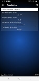

Muy buenas es normal que me ponge este fabricante cuando mi bateria es moll y este numero de serie tan repetitivo?Ver el archivo adjunto 54710
Si es normal, yo lo tenia asi en su dia lo importatnte es q este bien puesto la capacidad (70 Ah) y la tecnologia (efb+) lo de numero de serie y el fabricante pues da igual

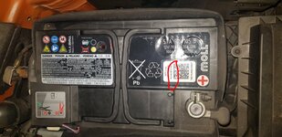

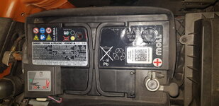

Aqui tienes foto de mi bateria no coincide lo que sice la informacion de la betwria por obdeleven con la bateria que tengo me refiero al nombre del fabricante y al número de serie
En fabricante pon MLA y el numero de serie son los 10 digitos despues de Mla que te señalo en rojo. _20201213_071633.JPG

Tu ya tuviste que cambiar la bateria? Por cierto sabes el por que ponen otro numero de serie que supongo que sera generico como universal o algo asi, pero ponen otro fabricante que no lo veo nada normal tu sabes el por que?
