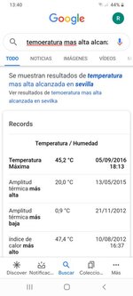

@Jugar11 @TygerBeast @yeyutus Hola, me olvidaba de una cosa.
La temperatura más alta alcanzada jamás en Sevilla ronda los 45° y la sensación térmica los 47°. Y fue en otros años, éste precisamente no ha sido tan caluroso en toda España como alguno de los pasados.
Y esa temperatura que tu ves en el termómetro del Ateca, no se ha alcanzado jamás en toda Andalucía.
No se trata de hablar de meteorología, te lo digo para demostrarte que como bien explicas, tú te crees y dices que es real una temperatura medida con un mal termómetro, podías estar a 42 o 43 máximo, ¿ no bien pudiera ser que te pase lo mismo con lo que mides el voltaje de la batería?. Y que conste que por supuesto te lo digo con el máximo respeto, pero jamás se puede creer a pies juntillas ni siquiera lo que vemos con nuestros propios ojos.
    39,2 KB · Visitas: 38
@Malpaso , gracias por tu opinión. La tendré en cuenta, pero debe ser error de medición del OBDeleven, hay que decir que no la he comprobado con ningún voltímetro. El coche arranca sin problemas, lo que no quiere decir que mañana la batería muera y libro final, pero de momento creo que puede ser error de medición.
En cuanto a la temperatura, la foto no es del Ateca, sino de una estación meteorológica que tengo en casa, al sol, ahora vivo en Casariche, pero he vivido toda la vida en Córdoba y he visto temperaturas al sol de más de 55°, incluso he visto el asfalto burbujear bajo mis pies y quedarme pienso a él. Que admito que pueda hacer error también en la medición de la temperatura, pero también te digo que este verano se me ha deformado un techo de policarbonato que tengo en una pérgola, se ha puesto negro del Sol y se ha arrugado. Literalmente, se ha quemado.
Hola @Jugar11 . Que te lo digo con respeto y admiración pero eres un cachondo, jajaja. Yo también tengo una estación en casa, me encanta la meteorología pero ¡¡¡ siempre se ponen a la sombra!!!!. Ya sé que donde vives hace mucho calor aunque aquí en Barcelona llevamos unos años, sobretodo el pasado, que no se podía aguantar, llegamos en el jardín a 43° que es una pasada. Como curiosidad, creo que el récord de España está en 2019 cuando en Córdoba se alcanzaron los 47.3°. Pero bueno, nos hemos entendido que es lo importante, es que a veces dejas el coche al sol y el termómetro que no lo recibe directo, marca más de 50°. Me refería a eso, son indicaciones aproximadas pero nunca exactas y cuando va mejor es con el coche circulando. En fin, lo importante es que vaya arrancando y cuando se " muera", la cambias por una buena. Saludos desde Barcelona.
Ya sé que se ponen a la sombra las estaciones meteorológicas, lo que ocurre es que esta va en el mismo módulo que el anemómetro y por eso está al sol, en un poste alto. Pero la realidad es que cuando sales a la calle no siempre vas por la sombra y cuando entras al coche es un horno. Y eso qué el mío es blanco, que el anterior era gris y se nota la diferencia.

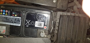

Señores mi coche un seat ateca tdi150 cv 4drive, me lo dieron en noviembre de 2016, lleva una batería como veis en la fotografía es EFB+ MOLL lleva con ella 4 años y de momento ningún problema pero estoy pensando que cuando le toque ponerle una batería ya de marca pero no se si ponerle EFB O AGM, que es mejor las EFB O LAS AGM? y se le puede cambiar a una AGM habiendo llevado EFB+?20201104_101147.jpg
Señores mi coche un seat ateca tdi150 cv 4drive, me lo dieron en noviembre de 2016, lleva una batería como veis en la fotografía es EFB+ MOLL lleva con ella 4 años y de momento ningún problema pero estoy pensando que cuando le toque ponerle una batería ya de marca pero no se si ponerle EFB O AGM, que es mejor las EFB O LAS AGM? y se le puede cambiar a una AGM habiendo llevado EFB+?Ver el archivo adjunto 54039
Entiendo que AGM es mejor que EFB+.
Habrá que cambiar el tipo de batería (así como capacidad, si es diferente). Si cambias tú la batería, supongo que se puede revisar con VAGcom u ODBeleven.

Yo no cambiaría a AGM por lo que comenta Kalato, se supone que ese motor necesita EFB+ por sus características.
Yo lo que si haría es cambiar de marca, una Varta, por los antecedentes de fallos de las Moll, que no ha sido tu caso, pero por curarte en salud.
