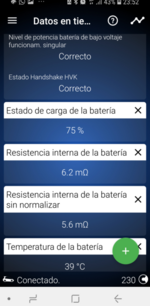

    Otros datos que facilita el OBDeleven que creo son interesantes....sobre todo si sabes de electricidad/electrónica....que yo NO se y puedes analizarlos.
    Módulo 19.......datos en tiempo real.
    Escribes Batería y marcas todos y te llena 3 páginas con datos...que yo no se +/- que porras quieren decir exactamente o compararlos con otros compañeros....puesto que no he visto ningunos datos colgados de nadie.
    Pongo los míos tal vez le sirvan a alguien.
    Había cargado la batería la noche anterior y circulé 100 km y pasé esto que nos facilita el módulo 19
    El coche estaba arrancado y luces apagadas.
    habría más pantallazos pero ya no tengo ni idea para que sirve nada. Y ahora las preguntas a los que saben:
    Que es la resistencia interna de impulsos de una batería
    Lo del estado de carga.....en %, jjjjj, eso si lo entiendo.
    Corriente de la batería 1.755A.....y eso es mucho, poco, normal,
    Capacidad de la batería 106 AH,,,,pero no se decía por aquí que llevamos una batería de 80 AH...como es que dice 106 AH. no lo entiendo.
    caudal total de energía....a saber que es eso.
    Recarga Total...lo mismo, NPI (ni puta idea) que querrá decir.
    Temperatura....eso si lo entiendo.
    Resistencia interna de la batería sin normalizar.....me suena a chino.
    Resistencia interna....npi.
    Estado HandsHake HVK....dios mío tengo algo de otro planeta me suena a que más que una batería tengo aquí un módulo espacial:
    y así habría varias páginas más....Se ve que el OBDeleven, da muchos datos, pero como no tengo NPI de estas cosas, a mí como si lo pone en chino....no entiendo naaaa.
    Si alguien le da un vistazo o se lo mira el mismo y casa datos...tal vez podamos aprender alguna cosa.
    Se que @grr1200 se explica muy bien en estos temas....pero no tiene obd11 es de vag com...y no puede comparar con el suyo.
    Me dió por mirar ese módulo 19, porque parece ser que puedes ver cuanta batería gasta el coche en parado, o con luces encendidas o miles de cosas más....y mi batería es de las que se viene muy abajo desde el 1º día....la cargas y todo da ok y requetebien pero al día siguiente, le miras lo único que yo se hacer....con tester el voltaje y dices si ayer tenía 12,7 y el coche no se ha tocado, ni he abierto una puerta, y no hay nada enchufado ni nada de nada....como es posible que marque sólo 12,3 ??? y en otras ocasiones, simplemente pido que abran la puerta y el tester pasa de los 12,7 a sólo 12,1v....como se puede caer tanto voltaje, por sólo abrir la puerta que enciende a mayores la luces interiores del habitáculo y las de cortesía de los espejos y poco más....
    Lo increíble es que el jodido...arranca bien o +/- bien....por lo tanto el TEST super test de la casa para ver si una batería estaba bien, es poner todas las luces, las largas, los intermitentes y arrancar...y el cabrito pese a que el voltaje se cae a menos de 12v, (sobre 11,8) arranca sin problema ninguno.
    Luego le pasaron una máquina que te da incluso un resguardo del estado de la batería y el resguardo decía todo OK, recargar batería....y me dijeron es que lo usas poco....pero la batería esta bien.
    Y estará bien pero por eso estoy indagando en el módulo 19....para enterarme porque esta bien.
    A Jose lopez, grr1200 y Seatpiteta les gusta esto.
  11. grr1200
    grr1200 Forero Experto
    Palma
    Poca cosa sé yo... :(
    Sólo en algunos ítems puedo decir algo.
    -Resistencia interna. Su nombre ya indica algo, la batería tiene una resistencia interna, de forma similar a cualquier resistencia de las que puedes encontrar en cualquier cachivache electrónico, pero no se te ocurra tratar de medirla con el polímetro por qué te lo cargarás. Esta resistencia cambia según el estado de carga (y sucede lo mismo con otro tipo de baterías NiCad, NiHidruro, LiIon, etc), de forma que con la batería descargada es muy baja (si la pones a cargar entonces y puedes medir la corriente de carga, verás que está cargando con intensidad alta). La resistencia interna va aumentando al ir cargándose la batería, al final de la carga es alta (igualmente lo puedes ver al cargar, verás que la intensidad de carga va disminuyendo al cargarse), también sube el voltaje al subir la carga.
    -Recarga total. Es solo una intuición, supongo que es la "cantidad de carga que ha tenido la batería a lo largo su vida", una especie de integración de las intensidades que ha admitido según el tiempo, o visto más sencillo, si pone que la recarga total es 3658,8 Ah, es como si hubieras cargado la capacidad total de la batería 45,7 veces (3658,8/80). Ten en cuenta que esta cifra es solo con la carga que ha tenido instalada en el coche, si has sacado la batería para cargarla, el control instalado en el borne negativo no sabe la cantidad de corriente que ha entrado/salido.
    Tampoco me explico por qué no coincide capacidad total con la teórica de la batería.
    En cuanto a la corriente de la batería, supongo que se refiere a la intensidad máxima que puede dar (por ejemplo en un arranque en frío), pero 1700A me parece mucho, supongo que nuestras baterías deberían andar entre 600-800A (hablo de memoria).
    Handshake?? aparte de darse la mano como amigos... npi :notworthy:
    Y aquí acaba mi escasa ciencia. :confused:
    A Jose lopez y yeyutus les gusta esto.
