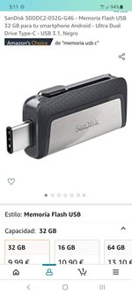

@Alpinne01 por intentar descartar, ¿podrias detallarnos en que usb lo llevas, marca, si es tipo C y version del inforteirment por favor?
Me pasa exactamente lo mismo y el mio es el MY22. Tengo una pendrive de 64gb sandisk y lo tengo en la ranura de la derecha segun estas sentado. Tengo dividido por artistas y luego dentro por discos del artista. Son carpetas con 10-20 canciones y siempre se queda en la primera a mitad de cancion. Me pasa en archivos mp3 y flac y me sigue pasando.
Creía que era de 16 gb, no, es de 32 gb.
20211111_043028.jpg 20211111_043055.jpg 20211111_043107.jpg 20211111_043122.jpg Screenshot_20211111-051128_Amazon Shopping.jpg
Ahora estoy currando, esta tarde os grabaré un video, para que veáis que entro en el usb, reproduzco una pista, apago el coche, enciendo de nuevo y continúa donde se quedo.
Algo que puedo que haga diferente, por descartar... Es que yo no tengo la música en un ordenador, pincho el pen, las paso y lo bajo al coche. La música la tengo en el teléfono, por que me la bajo al teléfono, conecto el pen al tel. Las paso del tel, al pen y pincho el pen al coche.... Es una tontería sin sentido pero yo que se... Por mirar cosas, hay archivos en mp3 y algunos en flac.
