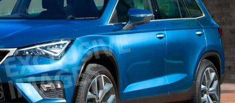

Es el "hipotético" Ateca de 7 plazas que se fabricará en Alemania supuestamente, si es una unidad real, seguramente algún alma caritativa bávara habrá retocado a lo Kodiaq la Ibérica.
