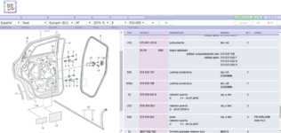

  9. Ajr
    No. He mirado el etka online y esos adhesivos de 23x60 mm tienen hasta su referencia para puerta izquierda y derecha.
    Le llaman lámina protectora...pero protectora de qué ? Contacto, roces ???

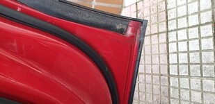

  13. Trastolillo
    Trastolillo Forero Experto
    El mío es de junio 2018 y tampoco trae esa pegatina, pero suciedad si que tiene. 20190613_201731.jpg

  14. Ajr
    Bueno, entonces a pesar del paso del tiempo, con o sin esa lamina, las cosas siguen más o menos igual en este tema.
    En este pantallazo, viene la lámina protectora (11A) en la esquina inferior de la puerta trasera, junto a la goma (11):

  15. TygerBeast
    Yo tampoco la llevo, MY18.
    No entiendo que puede proteger, ¿De chinazos en la esquina?, lo que es seguro que es un nido de suciedad que acabará pegajosa.

  18. Kalato
    Esas laminas se suelen poner cuando puede haber algun roce entre las partes y q no se desgaste la pintura.
    Seguramente esa parte de la puerta, segun el ajuste que la den a esta, pueda tocar con el chasis y en algun momento de torsion del mismo (tomar curvas, baches, etc) provocar movimientos de roce que harian desgastar la pintura

  19. Ajr
    Suponía que podría ser para algo de eso, pues como dije anteriormente, están puestas en un resalte de la chapa de la puerta, que se puede intuir sea el primer punto de contacto o roce con la carrocería interior.
    Pero entonces...por qué las han retirado en los últimos Atecas ?
