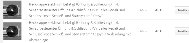

@aprietatuercas1 esta diciendo que en su "TOURAN" no en el ATECA, tiene todo incluido ALARMA + KESSY + PORTÓN ELECTRICO + PEDAL VIRTUAL. Completamente normal lo que dice el compañero, pero para el ATECA que viene para España, (sólo para España) algún desgraciado de Martorell, está instalando/configurando por defecto, algún tipo de pedal virtual que es incompatible con la Alarma. Tal vez encontraron una partida de pedales virtuales 1€ más baratos y nos están instalando esos pedales virtuales. Como lo se...pues bien fácil, en la web alemana de Seat, te ofrecen al configurar el coche, pedir, pedal virtual compatible con Alarma o NO COMPATIBLE y ohhhh milagro, el "pajarito de Seat Martorell" que hace de importador de los coches, nos coloca el NO COMPATIBLE, así de simpático nos salió el Guapito. Estoy esperando saber nombre y apellidos del fulano para darle unas "gracias, muy cariñosas" Si +/- se sabe quienes mataron a Kennedy, o misterios mucho más raros, seguro que tarde o temprano se termina sabiendo el nombre del desgraciado. PD: El precio de un pedal virtual, compatible o No compatible en la web Alemana es idéntico. Para los que no sabemos Alemán "mit" significa "con" y "alarmanlage" significa "Alarma" Y SON UNOS CABRONES significa en Español, lo mismo que en cualquier Idioma. @Handyman
