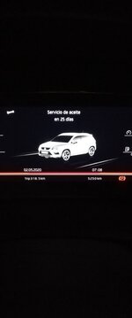

    Chicos, al salir de trabajar ahora, me salió el aviso de "servicio de aceite en 25 días". El coche tendrá en esa fecha año y 4 meses.
    Os parece normal?
    Gracias :thumbsup:

    A mí me pasó lo mismo. Me salió el mensaje solo que en mi caso por las fechas coincidía con el año exacto desde que lo compré. El fallo estaba en que cuando me lo entregaron lo configuraron para un país de ambiente extremo de polvo donde la revisión de debe hacer anual. Espero que en tu caso sea algo sencillo de software. Ya nos contarás...

    Supongo que no es u km 0 ni nada por el estilo. Tiene que tener mal puesta la fecha. El mío empezo a aparecerme a finales de marzo (se matriculó a finales de abril).

    Ok pues llamaré el lunes a ver qué me dicen. Gracias compañero

    Joooeee pues a mi me pasa lo mismo es de agosto de 2018 y ya hace mas de un mes que me salio el mensaje y ahora me pone cambio de aceite necesario, pero como están los talleres cerrados pues a espera.

    Se supone que dependiendo el tipo de conducción de cada persona el coche baja el tiempo del mantenimiento

    Bueno chicos pues me contactaron hoy del conce. Tiene toda la pinta de ser un fallo software. Me llamarán la semana que viene para comprobar el asunto y realizar las modificaciones pertinentes. Ya os iré contando :thumbsup:
