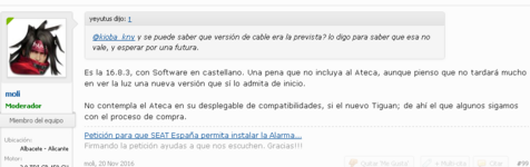

La versión 16.8.3 de Ross tech OFICIAL no incluye el SEAT ATECA a la hora de seleccionar vehículo
Teníamos en este subforo un apaño para comprar unos cuantos cables originales y nos hemos quedado perplejos porque no viene el ATECA
Y sin embargo tu dices que la anterior 16.0.8 ya te vale para hacer modificaciones.
Será que simplemente se les olvidó añadir en la selección de vehículos el ATECA, estos de Ross Tech se ve que no son infalibles.

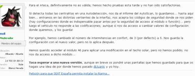

@aprietatuercas1 los compañeros moderadores @moli, y @Juanki ya han probado la versión 16.0.8 de VAG COM y tampoco es válida para el ATECA, si llega a reconocer la centralita por un Autoscan y te permite entrar en algún módulo pero no cambia los parámetros. y la siguiente versión tampoco funciona la 16.8.3.
Por OBDELEVEN, no hay nada aún para el ATECA en estas dos compañías. Indicas que por ODIS si funciona, no conozco ODIS, pero veo que está más actualizada que el famoso VAG COM, o OBDELEVEN.
La v.16.8.3 esta publicada en octubre de 2016, es la última conocida y no parece muy estable. Habría que ver de donde procede esa supuesta nueva versión; no estaría mal que me dieses algo de información sobre ella, que tenemos una conjunta por ahí casi colgada por los problemas de estas últimas pruebas...
Aunque para hablar de versiones del cable mejor hacerlo en su parte correspondiente del foro...
ya lo comenté en el hilo, pero en la misma página de Rosstech indicaban que la versíon 16.8.3 en inglés no era compatible con el Ateca. en cambio la 16.8.0 que es la última en Español sí ponía que era compatible. Lo que pasa es que lo estoy buscando ahora en la página y ya no lo encuentro...

Como todo lo nuevo... ya lo comentamos, que algo se nos tenía que escapar; no era normal que la centralita guardara la codificación nueva y luego el coche no respondiera como decía "su cerebro". :thumbsup: Estaba a punto de mandarte un privado con ese octavo paso... :roflmao:
