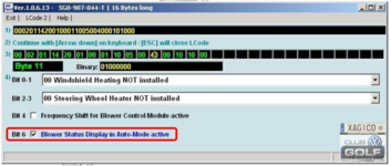

Ver velocidad ventilador en modo “auto”
1. Dentro de Select Control Module, seleccionar 08-Auto HVAC
2. Pulsar sobre Coding -07
3. Pulsar sobre Long Coding Helper
4. En la fila 3) seleccionar el Byte 11 (en la línea de debajo nos aparece una confirmación de cuál es el Byte que tenemos seleccionado)
5. En la fila 4) activar el Bit 6 Blower Status Display in Auto-Mode active
6. Pulsar sobre Exit (en la parte superior de esa misma ventana) ,nos devuelve a la ventana anterior
7. Confirmar modificación pulsar Do it!
8. Pulsar sobre Close Controller, Go Back -06

¿En la codificación?, ¿no era solo en las adaptaciones?, en la ventana del long Conding Helper no hay "Do it"
Esta es la ventana a la que nos devuelve el paso 6 EXIT,es un ejemplo y no es del modulo en concreto.
¿En la codificación?, ¿no era solo en las adaptaciones?, en la ventana del Long Coding Helper no hay "Do it"
Ahora estoy muuuuuuuy espeso... pero me vino un poco la luz. En esa ventana debes dar a Exit y en la que queda después a la vista en Do It! (Dónde aparece el Long Code, gracias @Handyman)
